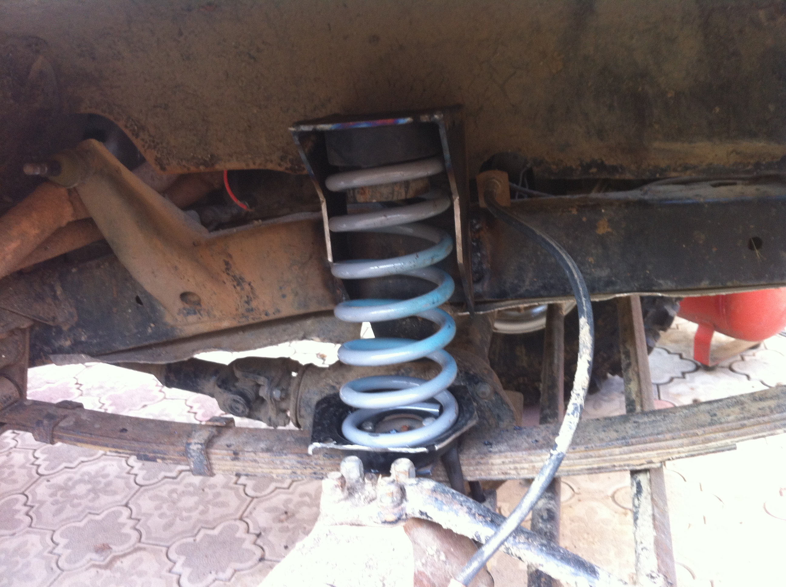

Нужен совет, хочу смягчить подвеску! Есть разные варианты:
1- заменить родные рессоры на волговские
2- сделать подвеску пружинной
3- сделать комбинированную, добавить к существующим рессорам пружины
Если бы мне не приходилось ездить на официальные соревнования
без раздумий давно бы сделал второй вариант подвески.
Пружины по бездорожью гораздо мягче рессор и +5км/ч скорости.
А на счет практичности,то рессоры тоже ломаются особенно коренные.
Думаю еще бог даст годик покатаюсь на рессорах и буду думать. :du_ma_et:

Передумал, буду строить полностью пружинную подвеску
СообщениеДобавлено: 08 апр 2012, 20:20
Пока комбинированная....
IMG_0612.JPG [ 1.64 Мб | Просмотров: 26818 ]
СообщениеДобавлено: 08 апр 2012, 20:51
Зарегистрирован: 02 дек 2010, 23:59
Сообщения: 80
Откуда: г.нальчик.п.ХАСАНЬЯ
Боря снизу сделай стаканчик что бы пружина не соскочила.а то при подпрыгивание она может вылетит.
